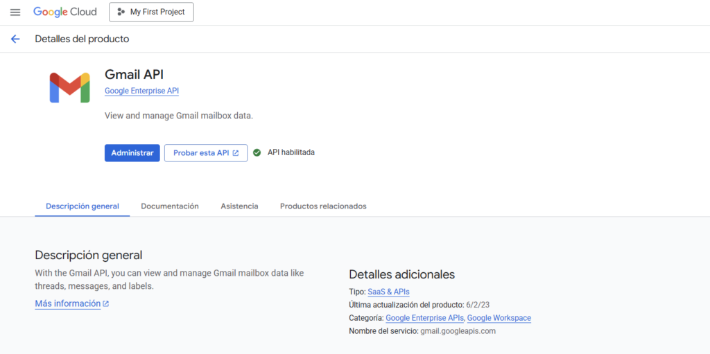

Saturn Studio – Credencial Google Ads
La API de Google Ads es una interfaz REST que permite administrar cuentas, campañas y reportes de publicidad de forma programática. Para que Saturn Studio pueda interactuar con estos servicios, es necesario configurar una credencial de tipo OAuth 2.0 que actúe como puente de autenticación seguro.
1. Habilitación de la API

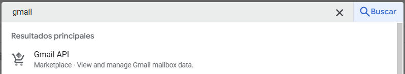

Antes de generar las credenciales, debe asegurarse de que el servicio esté activo en su consola de desarrollador:
  • Acceda a la consola de Google Cloud.
  • Busque y habilite específicamente la Google Ads API.
  • Esta acción le permitirá gestionar cuentas y reportes mediante llamadas externas.
