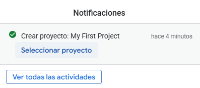

  1. Entra a Google Cloud Console y accede a tu proyecto (crea uno si hace falta).

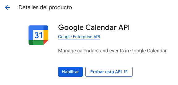

  2. Desde la barra de búsqueda superior, escribe y abre cada servicio para Habilitar:
    • Google Calendar API
  3. Verifica que queden con estado Habilitado.

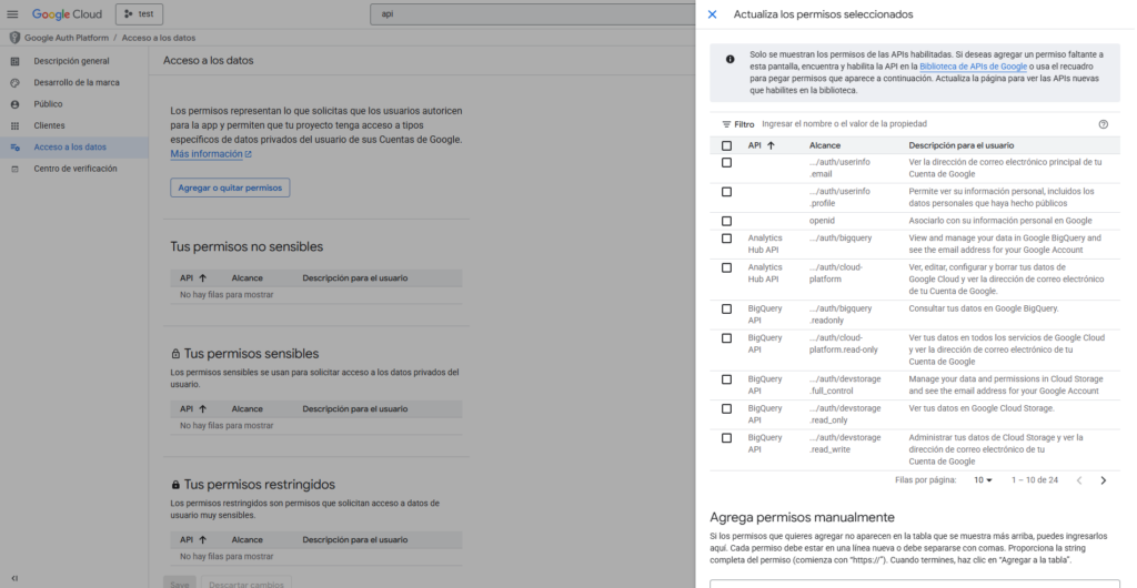

Agregar scopes (permisos) a la app
Ruta: Pantalla de consentimiento OAuth → Acceso a los datos → Agregar o quitar permisos.Agrega manualmente los scopes que necesites (principio de menor privilegio):
Scopes recomendados para Google Calendar
  • https://www.googleapis.com/auth/calendar
  • https://www.googleapis.com/auth/calendar.events
  • https://www.googleapis.com/auth/userinfo.email
  • https://www.googleapis.com/auth/userinfo.profile
  • openid
Actualiza y guarda.

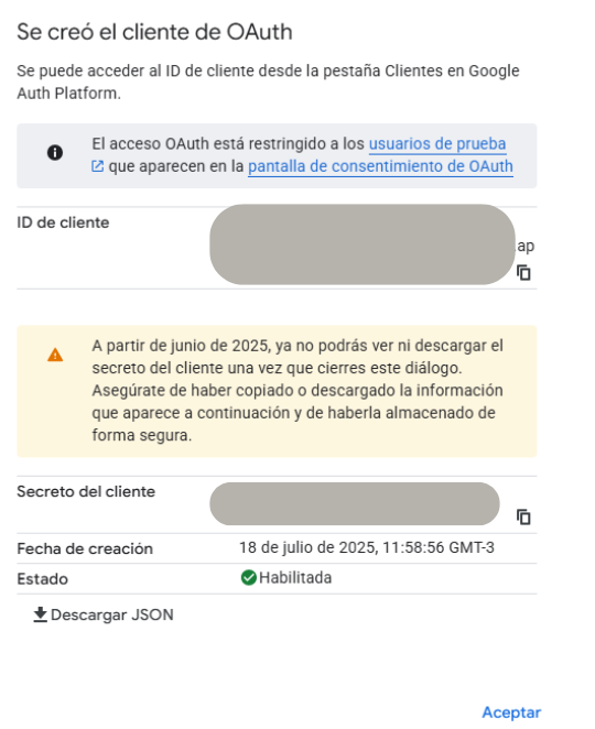

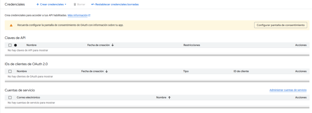

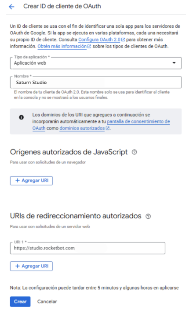

Crear Client ID y Client Secret

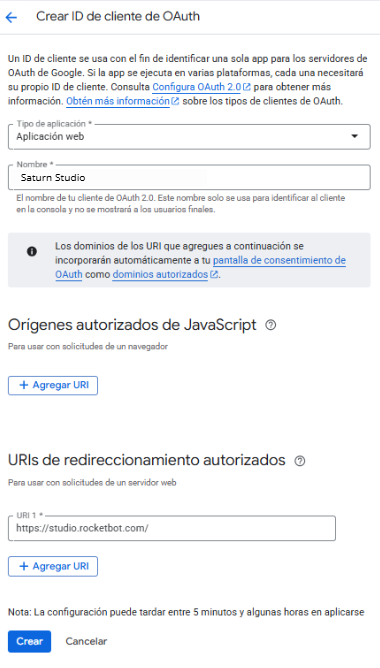

Ruta: APIs y servicios → Credenciales → Crear credencial → ID de cliente de OAuth.
Completa:
  • Tipo de aplicación: Aplicación web
  • Nombre: por ejemplo, Saturn Studio
  • URIs de redirección:
    • https://studio.rocketbot.com
Al guardar, Google genera:
  • Client ID
  • Client Secret
Cópialos y resérvalos.

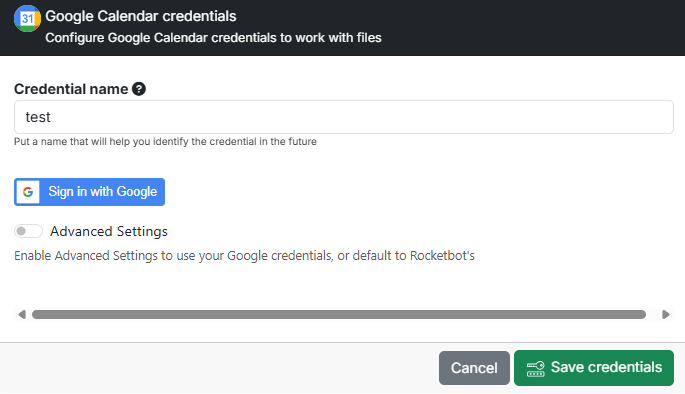

Cargar credenciales en Saturn Studio
  1. Regresa al módulo Google Calendar en Saturn Studio.
  2. En el modo Avanzado (OAuth), pega el Client ID y Client Secret en los campos correspondientes.
  3. Guarda la credencial y realiza la conexión.
