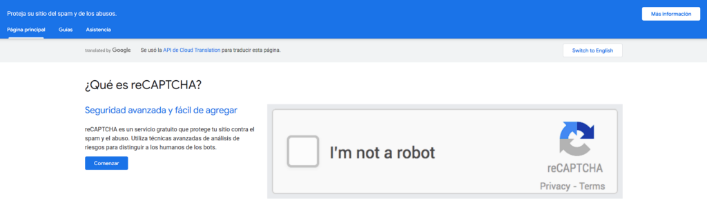

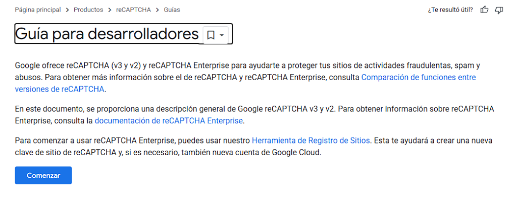

2° Crear la “clave recaptcha” en la pagina de recaptcha google(https://developers.google.com/recaptcha?hl=es-419).
3° Ir a “comenzar”, nos llevará a la guía para desarrolladores, y ahi tambien daremos en “comenzar”.

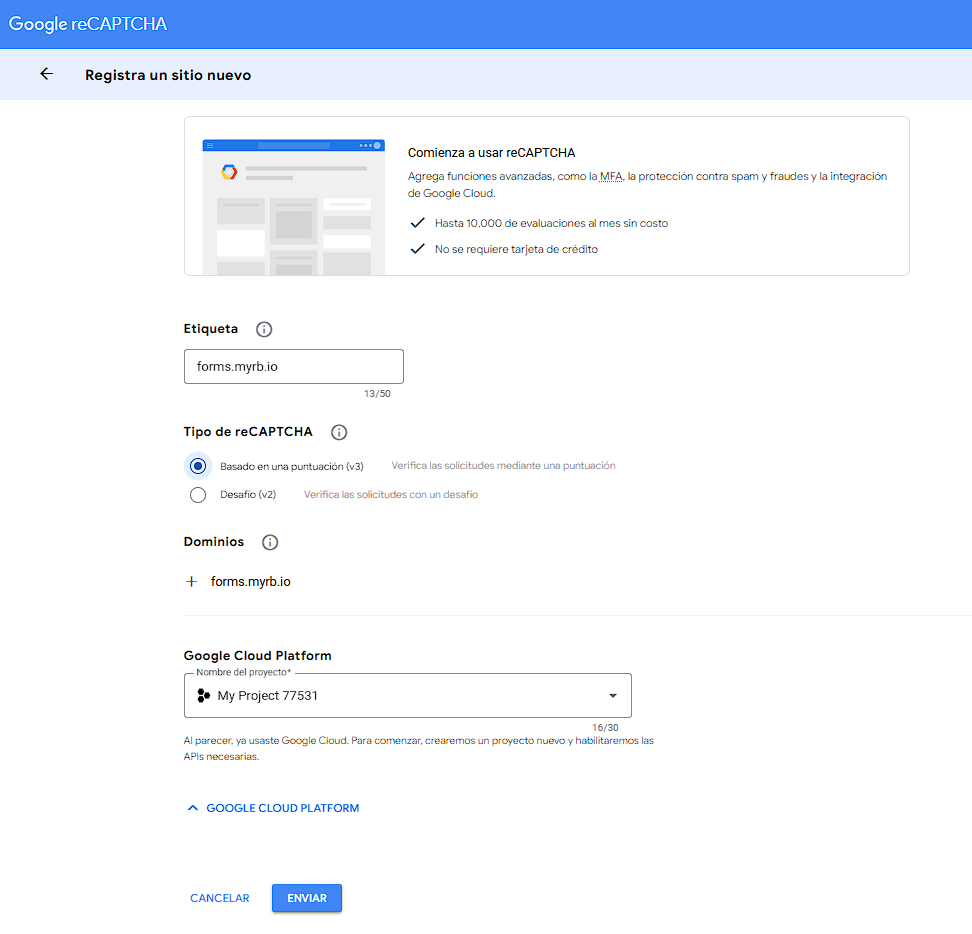

4° Registrar el formulario que quieres utilizar. (En dominio y en etiqueta coloque “forms.myrb.io”.
5° Configurar v3 (Verifica las solicitudes mediante una puntuación) o V2 (Verifica las solicitudes con un desafío).

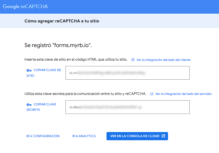

Luego ir a “enviar” y nos redirigira a nuestra nueva “clave de sitio”.

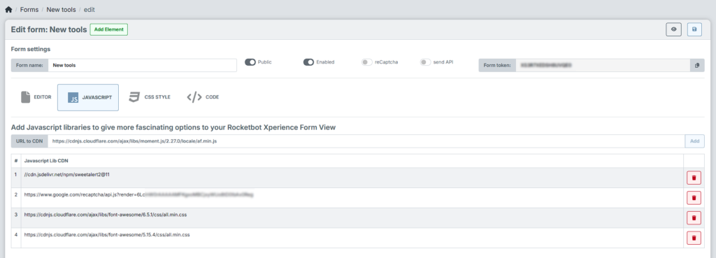

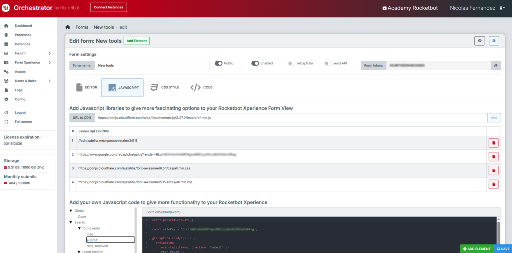

6° En nuestro formumario ir a la pestaña “js” , agregar un nuevo CDN con “https://www.google.com/recaptcha/api.js?render= + nuestra clave de sitio”

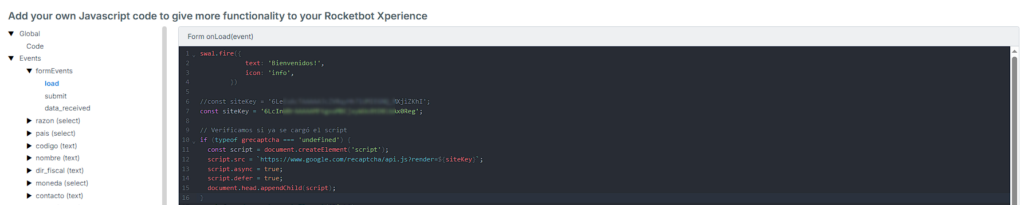

7° En la terminal js -> Events/FormEvents/load tendremos que cargar el recapcha:
const siteKey = ‘nuestroCodigoSiteKey’;
// Verificamos si ya se cargó el script
if (typeof grecaptcha === ‘undefined’) {
const script = document.createElement(‘script’);
script.src = `https://www.google.com/recaptcha/api.js?render=${siteKey}`;
script.async = true;
script.defer = true;
document.head.appendChild(script);

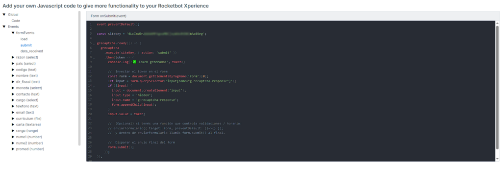

8° En la terminal js -> Events/FormEvents/submit tendremos que ejecutar el recapcha:
event.preventDefault();
grecaptcha.ready(() => {
grecaptcha
.execute(siteKey, { action: ‘submit’ })
.then(token => {
console.log(‘✅ Token generado:’, token);
// Inyectar el token en el form
const form = document.getElementsByTagName(‘form’)[0];
let input = form.querySelector(‘input[name=”g-recaptcha-response”]’);
if (!input) {
input = document.createElement(‘input’);
input.type = ‘hidden’;
input.name = ‘g-recaptcha-response’;
form.appendChild(input);
input.value = token;
// (Opcional) si tenés una función que controla validaciones / horario:
// enviarFormulario({ target: form, preventDefault: ()=>{} });
// y dentro de enviarFormulario llamás form.submit() al final.
// Disparar el envío final del form
form.submit();
Asi podremos ingresar a nuestro propio recaptcha para que podamos ver la informacion de nuestra cuenta de google de los envios de informacion de nuestros formularios.
