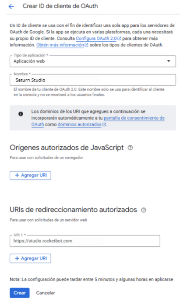

Crear el Client ID y Client Secret
  • Ve a APIs y servicios → Credenciales → Crear credencial → ID de cliente de OAuth.
  • Completa los datos de la siguiente manera:
    • Tipo de aplicación: Aplicación web
    • Nombre: Saturn Studio
    • URIs de redirección: https://studio.rocketbot.com/
    • URIs de redirección QA: https://qa-saturn.myrb.io/
  • Al guardar, Google generará:
    • Client ID
    • Client Secret
      Cópialos y resérvalos.
