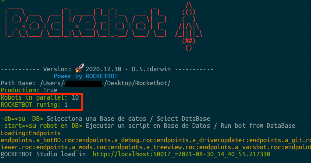

Al iniciar nuestro Rocketbot Studio, nos informará en la consola cuántos robots en paralelo nos permite:
Tener en cuenta que al estar Rocketbot Studio abierto es considerado un proceso, por lo tanto si tengo un máximo de 2 procesos en paralelo, y requiero ejecutar 2 robots, debo cerrar el Studio.
