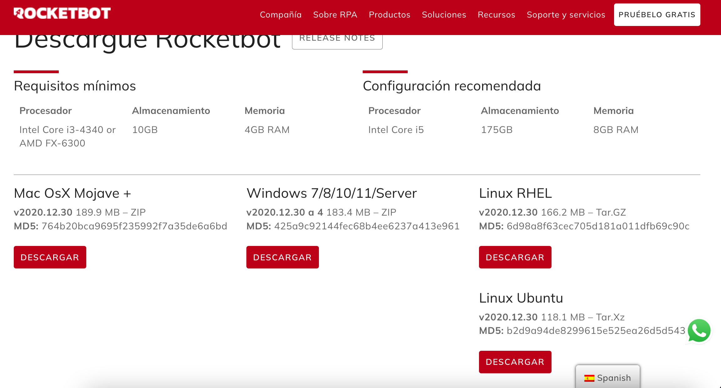

1. Descargar Rocketbot Studio
Ingresar a la página de Rocketbot, clickear el botón Descargue Rocketbot y elegir el sistema operativo macOS.

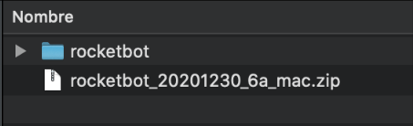

2. Descomprimir
Una vez descargado, descomprimimos el archivo .zip, obtendremos una carpeta llamada Rocketbot.

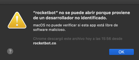

3. Conceder permisos

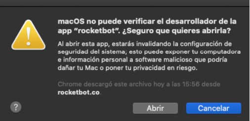

Al dar doble click en el ejecutable, nos mostrará un mensaje de aviso donde indica que no se puede abrir la aplicación ya que no es un desarrollador identificado.
Realizaremos los siguientes pasos:
  • Damos click en OK

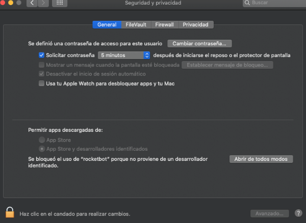

  • Ir a Preferencias del Sistema – Seguridad y Privacidad
Nos aparecerá que el uso de rocketbot se bloqueó, debemos dar click en “Abrir de todos modos”.
Nos aparecerá el siguiente mensaje, damos click en “Abrir”.

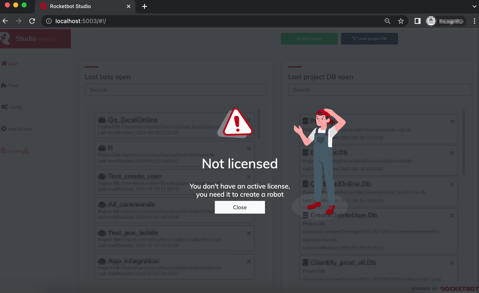

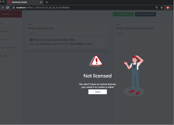

  • Esto nos abrirá nuestro navegador predeterminado con la dirección localhost:5000
Ya podemos solicitar la licencia en: http://license.rocketbot.co/

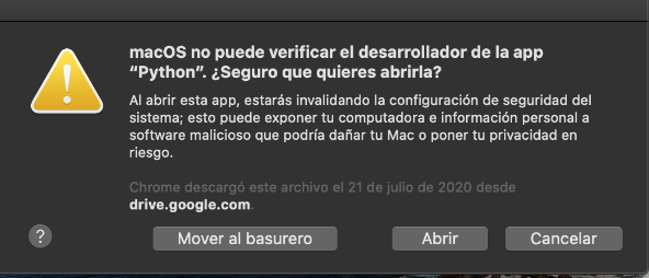

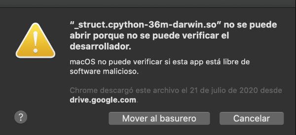

Si además de permitir que abra Rocketbot, nos arroja alertas de Python o de alguna librería como estos ejemplos:
Debemos cancelar la alerta y dar los permisos de seguridad correspondientes.

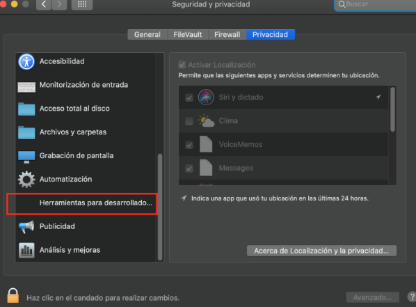

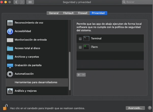

  • En la ventana de “Seguridad y Privacidad”, ir a la pestaña “Privacidad”, en el menú izquierdo hacer scroll y seleccionar “Herramientas para desarrolladores”.
Si no tenemos la opción de Herramientas para desarrolladores (Developer Tools), debemos abrir una ventana de Terminal y escribir el siguiente comando spctl developer-mode enable-terminal con eso ya nos debe aparecer

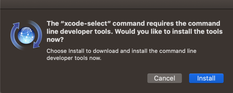

  • También debemos instalar xcode con la siguiente instrucción desde el Terminal xcode-select --install
Nos aparecerá una ventana indicando que debemos instalar las tools, clickeamos Install y esperamos que termine

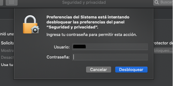

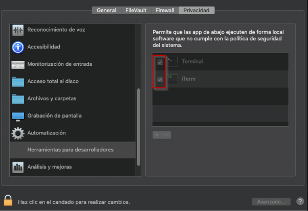

  • Volvemos a Seguridad y Privacidad y clickeamos el candado de la esquina inferior izquierda para poder realizar cambios.
Esto nos pedirá la contraseña de nuestro usuario, la ingresamos y seleccionamos “Desbloquear”.
  • Ahora podemos dar permisos al Terminal, en el caso que tengamos además otro terminal (ej: iTerm) y lo utilicemos para ejecutar rocketbot, también se debe seleccionar, luego seleccionamos el candado para guardar los cambios.
  • Finalmente podemos ejecutar rocketbot nuevamente y ya nos abrirá localhost:5000 en nuestro navegador predeterminado.

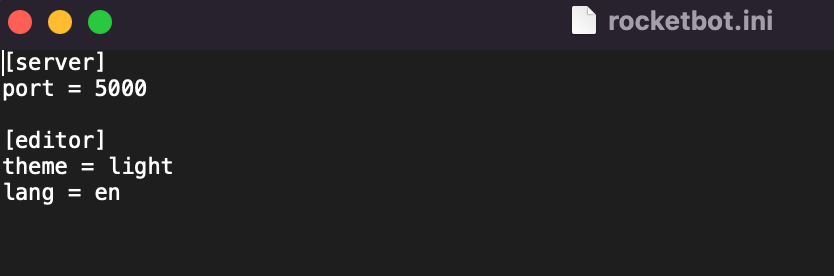

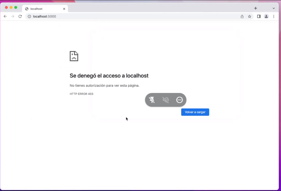

Si al abrir localhost:5000 nos aparece un error de acceso denegado a localhost, debemos cambiar el puerto de Rocketbot

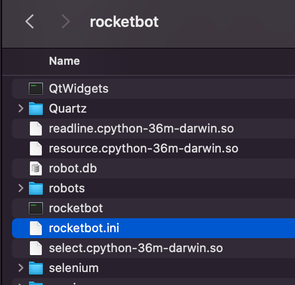

Para cambiar el puerto debemos ir a la carpeta de Rocketbot y abrir el archivo rocketbot.ini
y cambiar donde dice port, elegimos otro puerto, por ejemplo el 5003

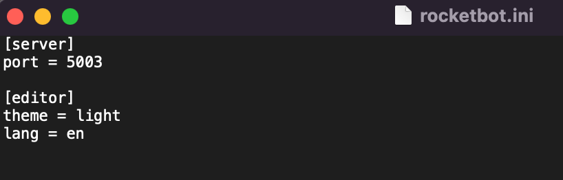

quedando de esta forma
Volvemos a ejecutar rocketbot y ahora ya nos cargará en el nuevo puerto pidiéndonos activar la licencia
