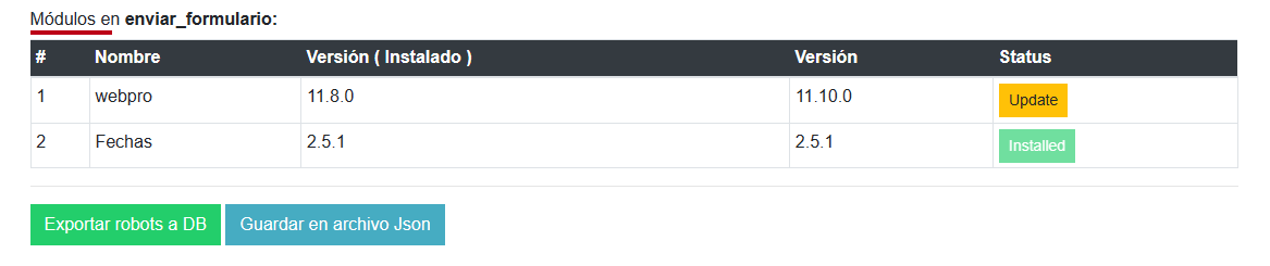

Para actualizar o instalar los módulos que necesitan tus robots, puedes ir a la pestaña Robot de tu robot y al final de la página, instalar o actualizar los módulos correspondientes
