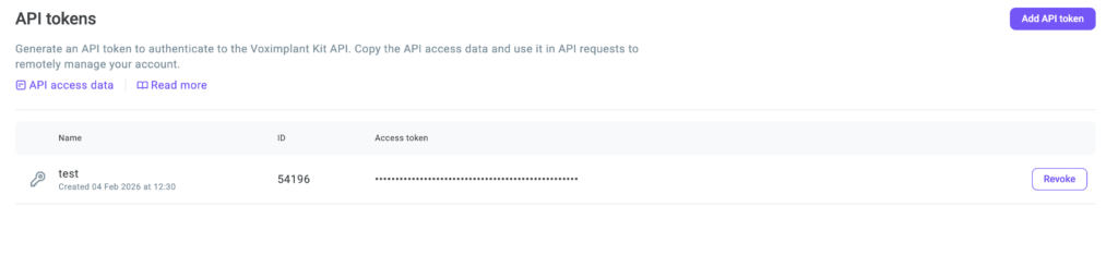

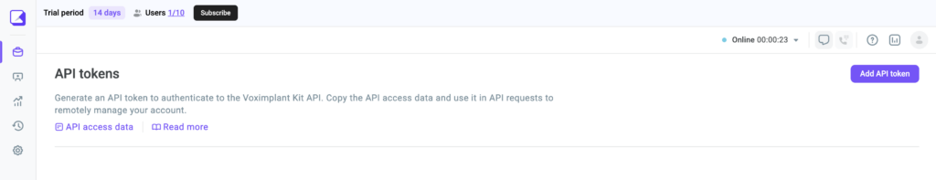

2. Generación del API Token
  • Una vez en el panel principal, dirígete a la sección de API tokens.
  • Haz clic en el botón “Add API token” situado en la esquina superior derecha.
  • En la ventana emergente, asigna un Name a la llave según tu preferencia (el nombre es a gusto propio) y haz clic en Save.
  • Verás aparecer el Access token en la lista. Haz clic para copiarlo completamente.

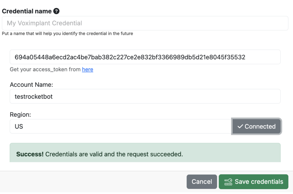

3. Configuración en Saturn Studio
Regresa a Saturn Studio y completa los campos de la siguiente manera:
  • Credential name: Un nombre identificador a tu elección.
  • Access Token: Pega el código que acabas de generar en Voximplant.
  • Account Name: Ingresa el nombre de usuario o de cuenta con el que te registraste en Voximplant (ej. testrocketbot).
  • Region: Especifica la región que estás utilizando en tu consola (ej. US).
Validación de la Credencial
  • Haz clic en el botón “Check” para verificar la conexión.
  • Si los datos son correctos, aparecerá un recuadro verde indicando: “Success! Credentials are valid and the request succeeded” y el estado pasará a Connected.
  • Finalmente, haz clic en “Save credentials”.
