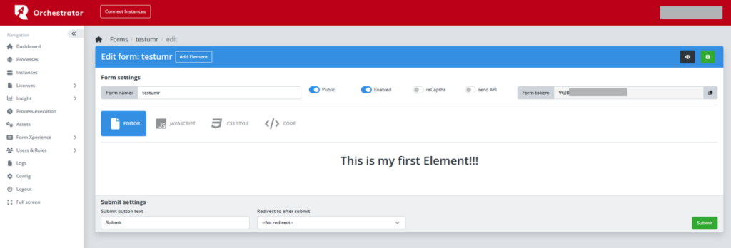

Obtención del Form ID (Form Token)
Para interactuar con un formulario específico, la mayoría de los comandos requieren un identificador único denominado Form ID. Este valor debe extraerse directamente desde la interfaz del Orquestador:
- Inicie sesión en su instancia del Orquestador.
- Acceda a la sección Form Xperience en el menú lateral.
- Seleccione el formulario que desea utilizar y haga clic en el botón de edición.
- En la cabecera del formulario, localice el campo Form token y copie el código alfanumérico.
- Pegue este código en el parámetro Form ID del comando correspondiente en Saturn Studio.

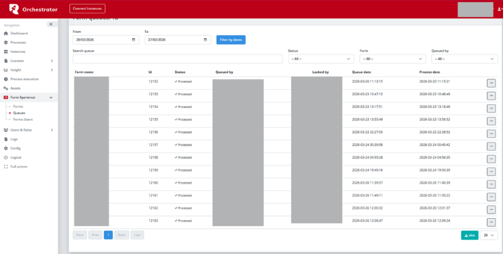

Obtención del Queue ID
El Queue ID es el identificador numérico único de un registro o proceso dentro de una cola transaccional. Para obtenerlo, siga estos pasos:
- En el menú lateral de navegación, despliegue la sección Form Xperience.
- Haga clic en la opción Queues.
- Se desplegará una tabla con el historial de ejecuciones y registros.
- Localice la columna denominada Id; el valor numérico que aparece allí (ejemplo:
12152) es el Queue ID que debe ingresar en Saturn Studio.
