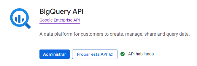

  • Acceda a la biblioteca de APIs en la consola de Google Cloud.
  • Busque y haga clic en Habilitar para la BigQuery API.
