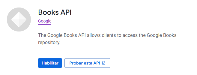

- Diríjase a la biblioteca de APIs en la consola de Google Cloud.
- Busque Books API y haga clic en Habilitar.
- Este paso es obligatorio para que Google procese las solicitudes de búsqueda del robot.
