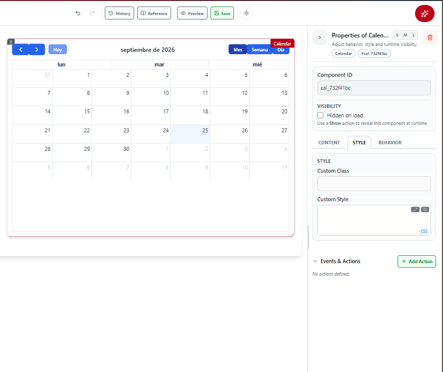

Al seleccionar Calendar en el lienzo, el panel derecho muestra “Properties of Calendar”, organizado en tres pestañas: Content, Style y Behavior.
  • Component ID: identificador único del componente, autogenerado (ej. cal_732f41bc).
  • Visibility → Hidden on load: casilla para que el componente esté oculto al cargar la pantalla. Puede mostrarse luego mediante una acción de tipo Show.
  • Selector S / M / L: ajusta el tamaño de visualización del panel de propiedades.

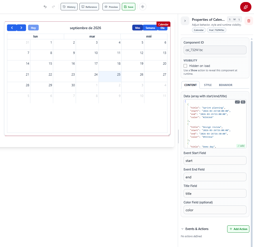

Pestaña Content:
  • Data (array with start/end/title): campo de código donde se definen los eventos en formato JSON. Cada evento se compone de:
    • title: título del evento (ej. “Sprint planning”).start: fecha y hora de inicio, en formato AAAA-MM-DDTHH:mm:ss (ej. “2026-03-25T10:00:00”). También admite solo fecha sin hora (ej. “2026-03-28”) para eventos de todo el día.end: fecha y hora de fin, mismo formato que start.color: color del evento en el calendario, en formato hexadecimal (ej. “#2563eb“).

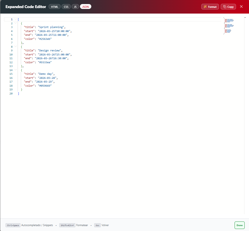

    Ejemplo de estructura:
      "title": "Sprint planning",
      "start": "2026-03-25T10:00:00",
      "end": "2026-03-25T11:00:00",
      "color": "#2563eb"
      "title": "Design review",
      "start": "2026-03-26T15:00:00",
      "end": "2026-03-26T16:30:00",
      "color": "#9333ea"
      "title": "Demo day",
      "start": "2026-03-28",
      "end": "2026-03-29",
      "color": "#059669"
Cuenta con el editor de código expandido para más comodidad, con pestañas HTML/CSS/JS/JSON y botones Format y Copy. El editor valida el JSON en tiempo real (marca “✓ valid”).
  • Event Start Field: nombre de la propiedad del JSON que se usa como fecha/hora de inicio (por defecto start). Permite adaptar el componente a datos con otro nombre de campo.
  • Event End Field: nombre de la propiedad del JSON que se usa como fecha/hora de fin (por defecto end).
  • Title Field: nombre de la propiedad del JSON que se usa como título del evento (por defecto title).
  • Color Field (optional): nombre de la propiedad del JSON que se usa como color del evento (por defecto color). Es opcional; si no se define, el componente asigna un color por defecto a los eventos.

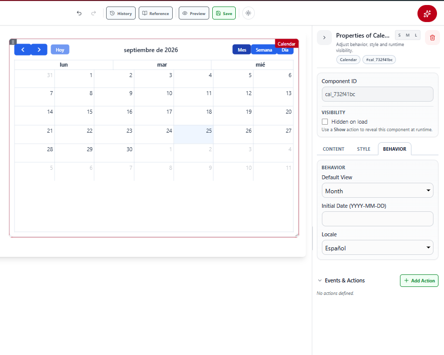

Pestaña Behavior:
  • Default View: menú desplegable con la vista inicial del calendario al cargar. Opciones disponibles:
    • Month
    • (a confirmar el resto de opciones — ver duda abajo)
  • Initial Date (YYYY-MM-DD): fecha con la que se abre el calendario por defecto. Si se deja vacío, se abre en la fecha actual.
  • Locale: menú desplegable con el idioma/localización del calendario (formato de nombres de mes, días de la semana, etc.). Valor por defecto visto: “Español”.

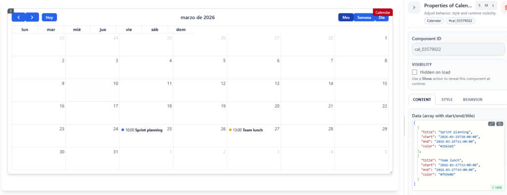

Para agregar un nuevo evento al calendario, se suma un nuevo objeto dentro del array, separado del anterior por una coma. El array completo, con sus corchetes de apertura y cierre, quedaría así:
    "color": "#2563eb"
    "title": "Team lunch",
    "start": "2026-03-27T13:00:00",
    "end": "2026-03-27T14:00:00",
    "color": "#f59e0b"
Con Event Start Field, Event End Field, Title Field y Color Field se puede conectar el calendario a datos que ya vienen de otra fuente (por ejemplo una API) sin necesidad de renombrar sus propiedades. Con Default View e Initial Date se puede definir cómo se ve el calendario apenas carga la pantalla, por ejemplo abriéndolo directamente en la vista semanal de una fecha puntual.
