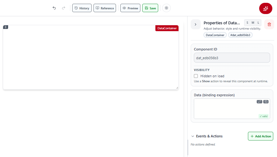

Al seleccionar Data Container en el lienzo, el panel derecho muestra “Properties of DataContainer”.
dat_edb056b3). - Visibility → Hidden on load: casilla para que el componente esté oculto al cargar la pantalla. Puede mostrarse luego mediante una acción de tipo Show.
- Selector S / M / L: ajusta el tamaño de visualización del panel de propiedades.
- Data (binding expression): campo de código donde se define la expresión de binding con los datos que va a almacenar/exponer el contenedor (por ejemplo, una llamada a una API o base de datos). Cuenta con el editor de código expandido para más comodidad y valida el contenido en tiempo real (marca “✓ valid”).
- Events & Actions: sistema para definir comportamientos interactivos, como la acción de refresh. Ver documentación aparte: Nexus – Events & Actions .
- Delete Component (ícono de papelera, arriba): elimina el componente del lienzo.
