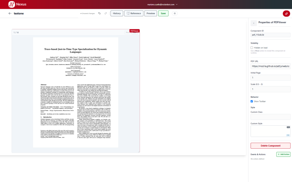

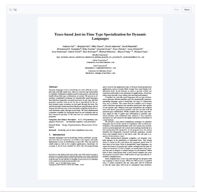

PDF Viewer es un componente de tipo Display. Muestra un visor embebido de archivos PDF, con navegación entre páginas. Al arrastrarlo al lienzo viene con un PDF de ejemplo precargado (documento de 14 páginas).
Al seleccionar PDF Viewer en el lienzo, el panel derecho muestra “Properties of PDFViewer” con las siguientes opciones:
  • Component ID: identificador único del componente, autogenerado (ej. pdf_115c8c3d).
  • PDF URL: campo donde se coloca la URL del archivo PDF a mostrar.
  • Initial Page: número de página con la que se abre el documento por defecto (ej. 1).
  • Scale (0.5 – 3): nivel de zoom/escala con el que se muestra el PDF, en un rango de 0.5 a 3 (valor por defecto: 1).
  • Behavior → Show Toolbar: casilla que muestra u oculta la barra de herramientas del visor (indicador de página, botones Prev/Next).
  • Style → Custom Class: campo para asignar una clase CSS personalizada.
  • Style → Custom Style: campo de texto para CSS personalizado aplicado directamente a este componente.
  • Delete Component: elimina el componente del lienzo.
