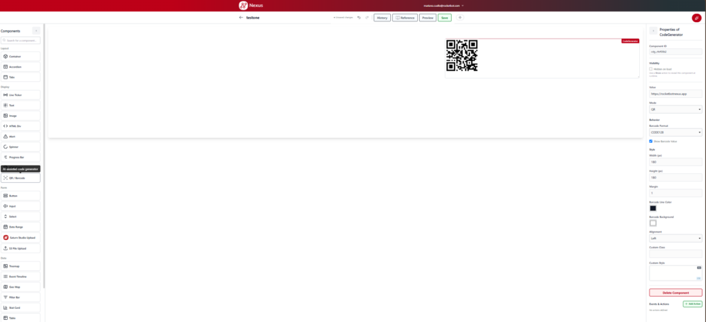

QR / Barcode es un componente de tipo Display. Genera códigos QR o códigos de barras a partir de un valor de texto, con distintos formatos de codificación. Al arrastrarlo al lienzo viene con un QR de ejemplo precargado, apuntando a una URL.

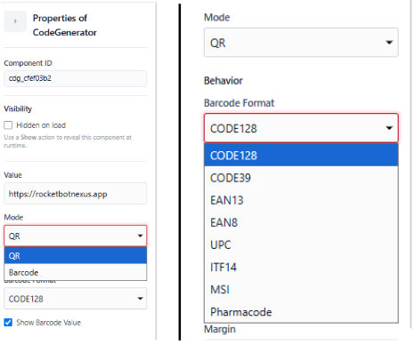

Al seleccionar el componente en el lienzo, el panel derecho muestra “Properties of CodeGenerator” con las siguientes opciones:
cdg_cfef03b2). - Visibility → Hidden on load: casilla para que el componente esté oculto al cargar la pantalla. Puede mostrarse luego mediante una acción de tipo Show (ver Events & Actions).
- Value: el texto o dato que se va a codificar (ej. una URL, un número, un código).
- Mode: menú desplegable que define si el componente genera un QR o un Barcode (código de barras lineal).
- Behavior → Barcode Format (solo visible en modo Barcode): define el estándar de codificación del código de barras. Opciones: CODE128, CODE39, EAN13, EAN8, UPC, ITF14, MSI, Pharmacode.
- Show Barcode Value: casilla que muestra el valor en texto debajo del código de barras.

Para probar cualquier formato: cambiar Mode a
Barcode, elegir el formato deseado en Barcode Format, y pegar en Value un dato acorde a ese estándar (por ejemplo, para EAN13 debe ser un número de 13 dígitos, para UPC de 12 dígitos, y para Pharmacode simplemente un número simple sin formato especial).
