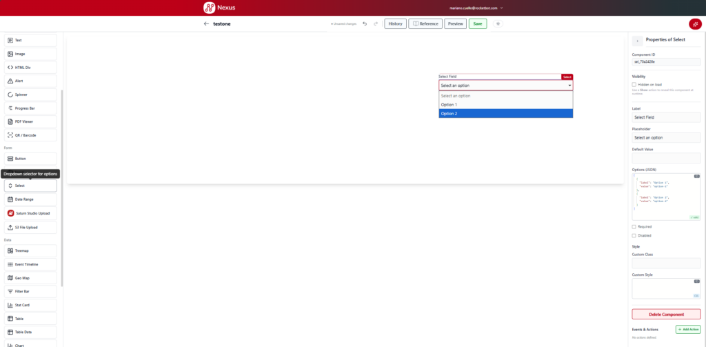

Select es un componente de tipo Form. Es un menú desplegable de selección de opciones. Al arrastrarlo al lienzo viene con dos opciones de ejemplo precargadas (Option 1, Option 2).
Al seleccionar Select en el lienzo, el panel derecho muestra “Properties of Select” con las siguientes opciones:

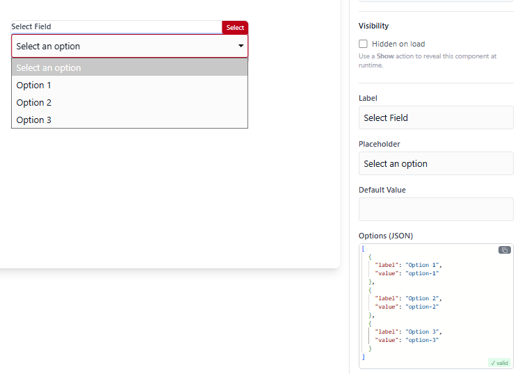

Ejemplo de uso
Para agregar una nueva opción, hay que ubicarse en la última llave } del bloque anterior dentro de Options (JSON), agregarle una coma, y pegar el nuevo bloque a continuación:
    "label": "Option 2",
    "value": "option-2"
    "label": "Option 3",
    "value": "option-3"
⚠️ Importante: la coma va pegada a la llave } del bloque anterior, no al principio del bloque nuevo.
