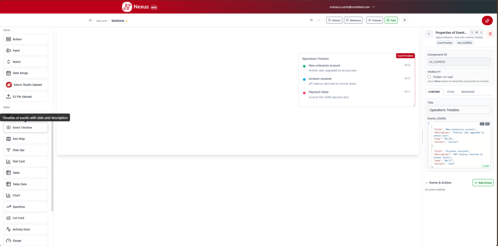

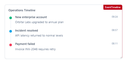

Event Timeline es un componente de tipo Data. Muestra una línea de tiempo de eventos, cada uno con título, descripción, hora y un color indicador de severidad. Al arrastrarlo al lienzo viene con un ejemplo precargado (“Operations Timeline”, con 3 eventos).
Al seleccionar Event Timeline en el lienzo, el panel derecho muestra “Properties of EventTimeline”, organizado en tres pestañas: Content, Style y Behavior.
etl_42eff826). - Visibility → Hidden on load: casilla para que el componente esté oculto al cargar la pantalla. Puede mostrarse luego mediante una acción de tipo Show (ver Events & Actions).

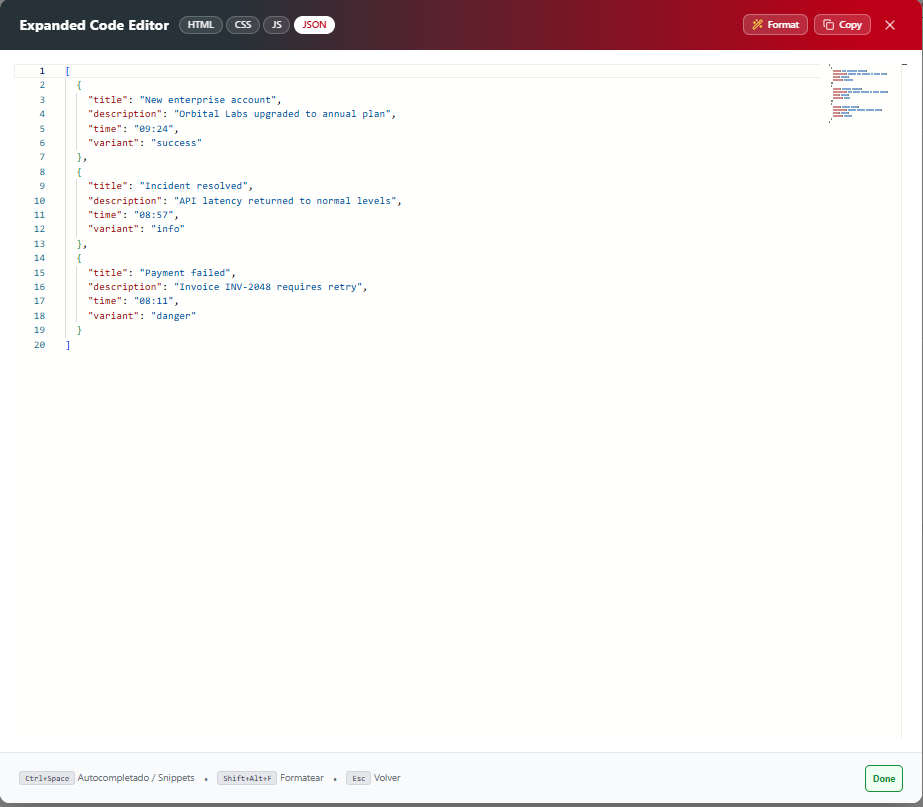

- Events (JSON): campo de código donde se definen los eventos en formato JSON. Cada evento se compone de:
title: título del evento (ej. “New enterprise account”).description: descripción/detalle del evento.time: hora del evento (ej. “09:24”).variant: color/severidad del punto indicador. Valores vistos:"success"(verde),"info"(azul),"danger"(rojo).

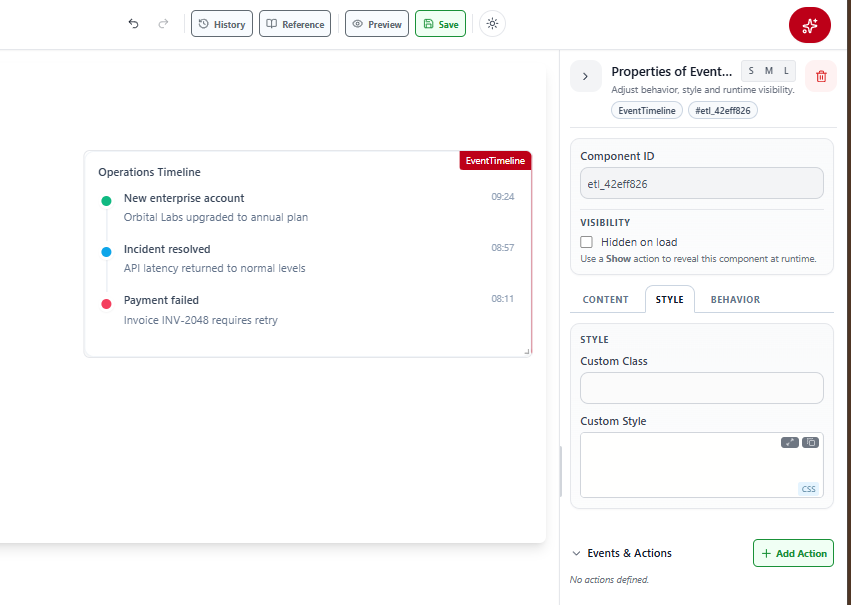

Pestaña Style:
- Custom Class: clase CSS personalizada.
- Custom Style: CSS personalizado aplicado directamente a este componente.

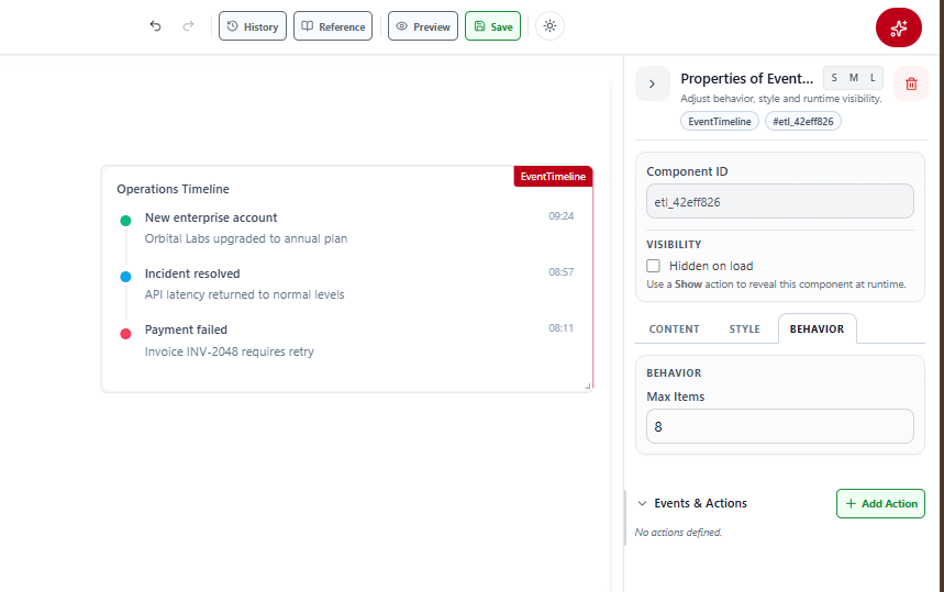

Pestaña Behavior:
- Max Items: cantidad máxima de eventos que se muestran en la línea de tiempo (valor de ejemplo: 8).
- Delete Component (ícono de papelera, arriba): elimina el componente del lienzo.

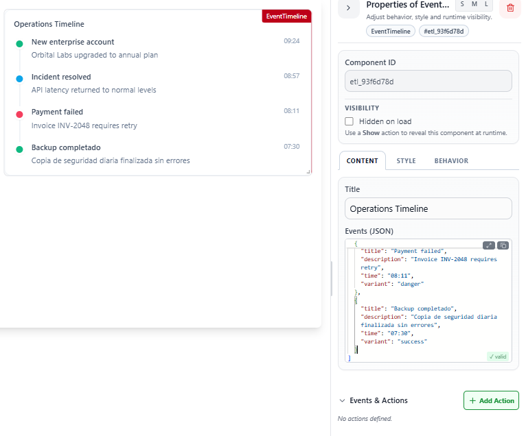

Para agregar un nuevo evento, hay que ubicarse en la última llave } del bloque anterior dentro de Events (JSON), agregarle una coma, y pegar el nuevo bloque a continuación:
"title": "Payment failed",
"description": "Invoice INV-2048 requires retry",
"time": "08:11",
"variant": "danger"
"title": "Backup completado",
"description": "Copia de seguridad diaria finalizada sin errores",
"time": "07:30",
"variant": "success"
]⚠️ Importante: la coma va pegada a la llave
}del bloque anterior, no al principio del bloque nuevo.
Con variant se le da significado visual a cada evento: success para eventos positivos, info para eventos neutros/informativos, y danger para errores o incidentes. Con Max Items se puede limitar cuántos eventos se muestran a la vez, útil cuando la lista de eventos crece mucho.
