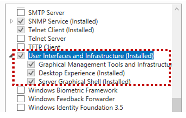

5.-VIRTUALIZACIÓN EN WINDOWS SERVER 2012 MEDIANTE RDP
En caso que las funciones de virtualización para “click en imagen” o “esperar por imagen” no funcionara correctamente revisar:
Que no esté habilitada la opción de cambiar el nivel de escala:
Adicional a esto verificar que este instalada las características dentro de “Interfaz de usuario e Infraestructura” en especial y en especial “Experiencia de escritorio”:

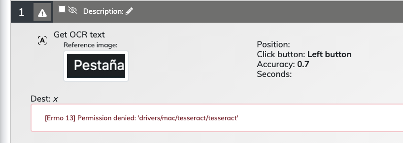

Permiso denegado al hacer OCR
  1. Abrir el terminal e ir a la ruta indicada en el error, ej:
    cd /Users/usuario/Desktop/Rocketbot/drivers/mac/tesseract
  2. Escribir el siguiente comando para visualizar los permisos:
    ls -l
  3. Veremos que en este caso no tiene permisos de ejecución:

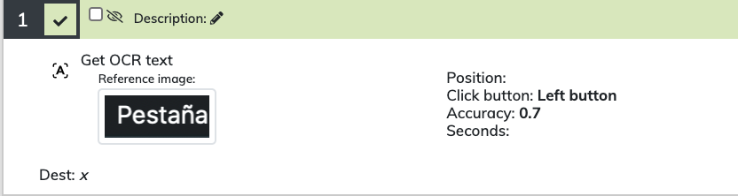

  5. Volvemos a ejecutar un ls -l para revisar los cambios:
  6. Ahora ejecutamos nuevamente el comando de OCR
