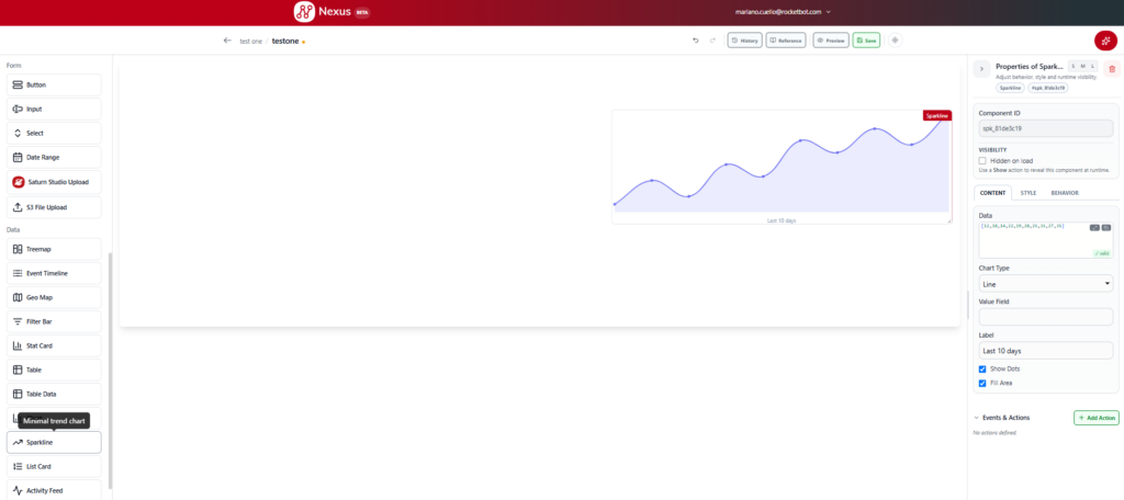

Sparkline es un componente de tipo Data. Muestra un mini gráfico de tendencia, minimalista y sin ejes visibles, ideal para mostrar la evolución de un valor en poco espacio. Al arrastrarlo al lienzo viene con un ejemplo precargado (gráfico de línea, “Last 10 days”).
Al seleccionar Sparkline en el lienzo, el panel derecho muestra “Properties of Sparkline”, organizado en tres pestañas: Content, Style y Behavior.

Pestaña Content:
  • Data: array simple de números que representa los puntos del gráfico (ej. [12,18,14,22,19,28,25,31,27,35]).
  • Chart Type: menú desplegable que define el tipo de gráfico. Opciones: Line, Bar.
  • Value Field: nombre del campo a usar como valor, cuando los datos provienen de una estructura más compleja (objetos) en vez de un array simple de números (vacío por defecto).
  • Label: texto descriptivo debajo del gráfico (ej. “Last 10 days”).
  • Show Dots: casilla que muestra u oculta los puntos sobre la línea del gráfico.
  • Fill Area: casilla que rellena de color el área debajo de la línea del gráfico.

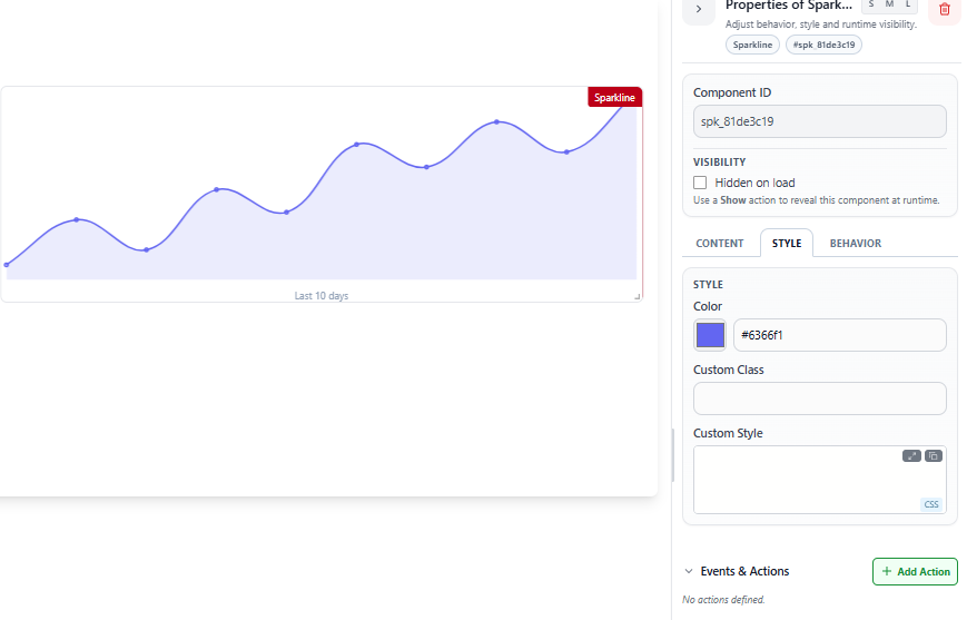

Pestaña Style:
  • Color: color de la línea/barras del gráfico, con selector visual y campo hexadecimal (ej. #6366f1).

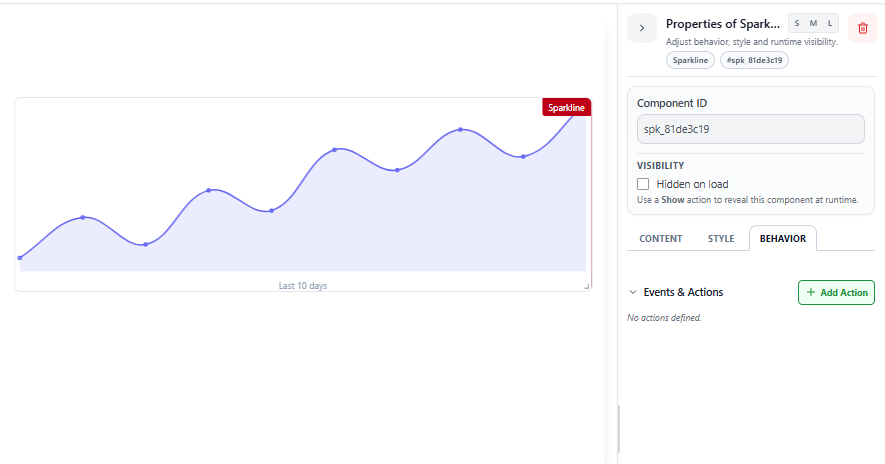

Pestaña Behavior:
